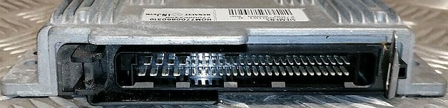

J'ai eu le cas avec une Mégane 1 dont le moteur se coupait parfois en roulant pendant quelques secondes ! Ca fout la trouille, surtout sur l'autoroute.
Renault n'avait rien trouvé, ça ne s'est pas produit quand la voiture était chez eux.
J'ai compris que si le moteur se coupait sans se mettre en mode dégradé, cela était dû à l'élément ultime : le calculateur moteur.
Alors j'ai déconnecté le connecteur 55 broches du calculateur Siemens (1) . Au passage, j'ai trouvé pas terrible la force d'insertion malgré le grand nombre de broches. Un peu comme si les broches femelles serraient assez peu les broches mâles. J'ai pulvérisé copieusement le connecteur avec du spray spécial contact, j'ai remboité et ce n'est plus jamais arrivé.

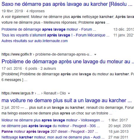

PS c'est aussi pour ça que je suis très remonté contre le fait de nettoyer un moteur au KARCHER
les connecteurs sont peut-être adaptés au ruissellement (et encore!), mais sûrement pas au Karcher ou à l'immersion.
En plus, le faux caoutchouc de synthèse vieillit mal, au bout de quelques années, l'humidité ambiante finit pas oxyder peu à peu les contacts.
Ne me dis pas que tu as nettoyé ton moteur au Karcher ? si ? :mrgreen:

1) voilà à quoi ressemble un connecteur de calculateur moteur Siemens 55 broches.
C'est une connectique "propriétaire" d'une qualité inférieure à celle des connecteurs SUB-D connus sous le nom de connecteur Cannon lorsqu'ils furent créés en 1952. ( 9 à 50 broches)
Ces connecteurs sont produits à des millions d'exemplaires, ils sont peu chers et très fiables. Certains calculateurs moteur bien conçus utilisent deux sub-D pour avoir le bon nombre de broches.
