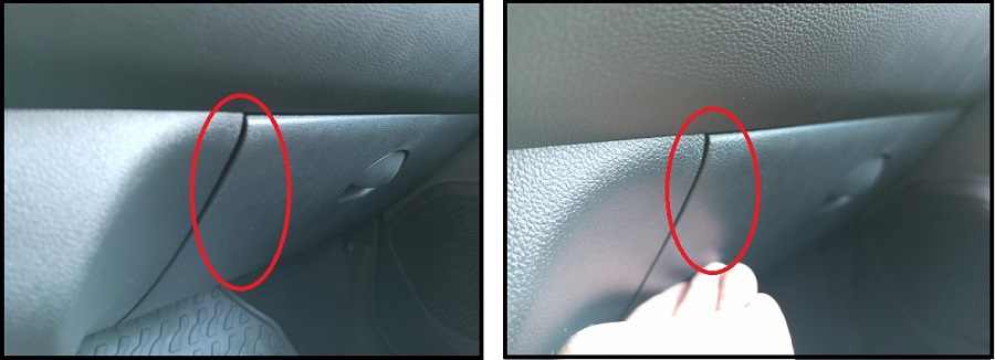

Ci-dessous ma boite à gants, si ça peut servir à d'autre.
On voit un écart léger mais plus important sur la 1er photo sans le soutien de la boite à gant par la main.
A priori c'est cet écart qui permet des bruits de vibration, donc je vais posé à l'intérieur mes gommes anti-dérapantes.
Je pense les mettre en face à face, sur épaisseur et les parties épaisses "mousseuses" attenueront le bruit j'imagine.

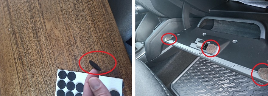

Je m'explique, ci-dessous j'ai placé mes patins moquettes (faits pour les pieds de chaises).
Très honnetement, ils font leurs travail :P
Je les ais posés face à face sur 3 points, (partie amovible / fixe) et lorsque je fais pression avec ma main pour soutenir la boite à gant n'a plus de jeu.
C'est donc bien plaqué avec la petite surépaisseur que cela a crée, et les bruits de vibrations sur mauvaise route notamment ne sont quasi plus là.

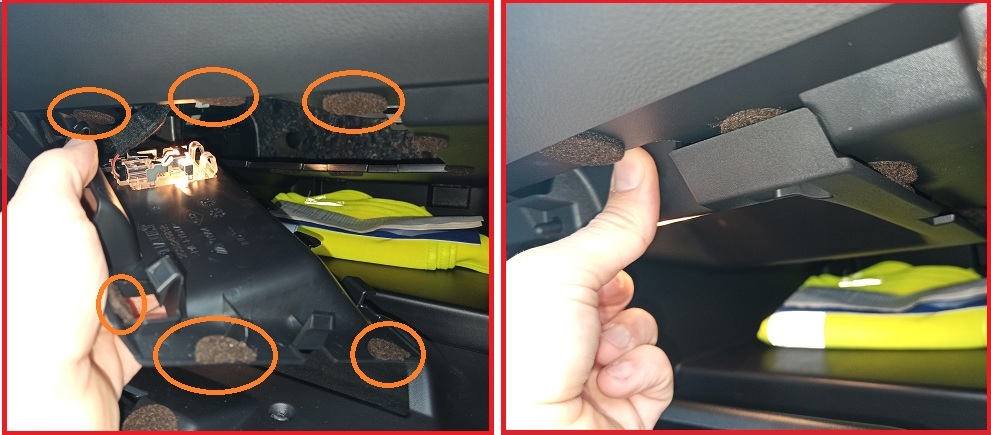

Après avoir donc reinspecter la boite à gants, la plaque amovible présente au niveau de l'éclairage semble être la cause de mes dernières vibrations..
Je l'ai manipuler (un peu) pas méchament, et elle est sacrément "branlante", ça bouge..
Il ne me reste plus qu'à trouver une astuces pour la "fixé" en haut..
Je pense encore une fois peu être à mes supers patins de chaise moquette (anti-vibrations)..
En démontant la plaque amovible puis en posant face à face les patins sur les angles des surfaces en contact, à voir :ugeek: !
