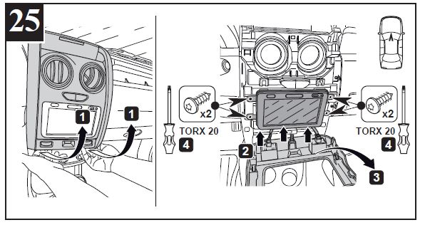

Afin de remplacer mon Media Nav actuel par un Média Centre sur mon Duster 2 de 2019, quelqu'un sait-il comment démonter proprement l'enjoliveur qui se trouve autour du Média Nav et qui doit cacher les 4 vis de fixation du poste ?
Merci d'avance pour le coup de main.

Je confirme avec les amis BO105 et Photoson 01 , afin de ne pas faire de marques ou d'éraflures l'outillage rilsan est indispensable et ne coûte pas cher .
En complément d'info se munir d'un tournevis TORX 20 pour les 4 vis de fixation .

a main nue ça va très bien , tirer du bas vers le haut

Concernant les outils en nylon j'ai déjà tout le kit qui va bien, et c'est vrai que c'est bien pratique pour démonter sans marquer.
Ce que je cherchais surtout c'était ou se trouvait la zone de entre la planche de bord, la façade, et l'enjoliveur du poste... Mais c'est ok, j'ai trouvé...
Comme dit ELEMAIRE Il faut effectivement tirer sur l'enjoliveur lui même. Il est bien raide a venir, mais a vrai dire il n'y a pas besoin des outils.
J'ai fait une photo du poste monté sans l'enjoliveur.
