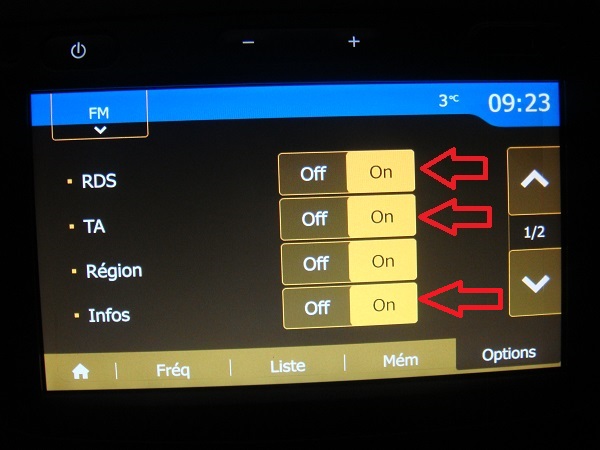

Salut à tous,
Après avoir débloqué cette option sur mon Duster Prestige via le micom, j’aimerais avoir votre avis sur le TMC...?
- Ça marche vraiment?
- Quelle fréquence il utilise? Peut-on la modifier ( j’ai fait un trajet de 3h et il y’avait toujours 0 évènement. Certes, ça roulait bien mais je reste sceptique sur le bon fonctionnement du TMC)
Merci et à très vite!

La_gaste Salut à tous,
Apparemment tu ne devait pas être sur la bonne station qui diffuse les infos trafic ?
Question ;
1- était-tu sur la bande FM ou DAB ?
2- a tu activé sur ton Média Nav Evo le RDS , le TA et INFOS ?
le RDS te donnera des infos sur le programme musical diffusé de genre titre de l'album ou autres.
Le TA te donnera les infos trafic du style accidents , bouchons, déviations , véhicules en panne etc,etc,
Infos est le complément d'infos du TA .
Toutes les stations FM ne diffusent pas les infos Trafic , la plus connue sur les autoroute c'est 107,7 FM, sinon tu a NRJ ou encore France Inter ?
Si tu veux t'amuser voilà des fréquence de TMC V-Trafic (la liste est longue) source venant de gpspassion.com .
