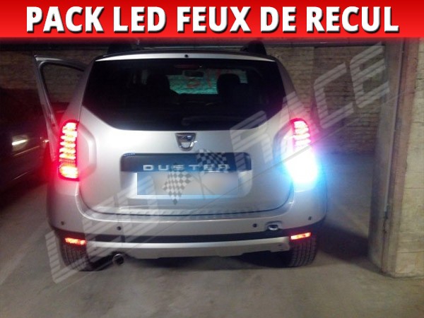

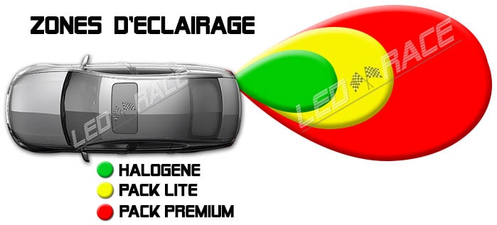

MessagePosté: 18 Déc 2019 19:38
Hello a tous Image
Sinon sans bidouilles ,il y a chez LED RACE le Pack LITE feux de recul pour Dudu1 et Dudu1 PH2 Image
https://www.ledrace.com/p/1319-pack-amp ... poule-lite
Pour info le Pack Premium ça crache bien (led CREE)
Image Image
