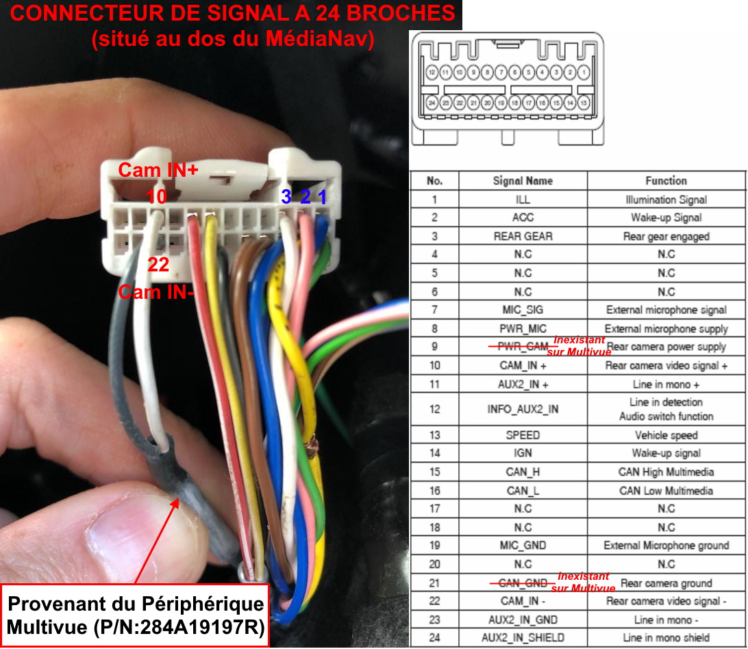

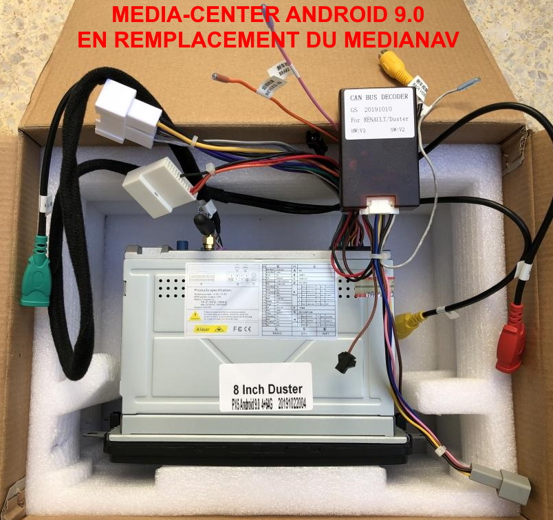

Je cherche actuellement à remplacer le MediaNav de mon Duster 2 (2018) par un Media-Center doté d'un Android 9.0. Jusque là, tout va bien: Les connecteurs, le can-bus, la commande au volant... tout est compatible à l'exception du système multivue équipé des 4 caméras d'origine.

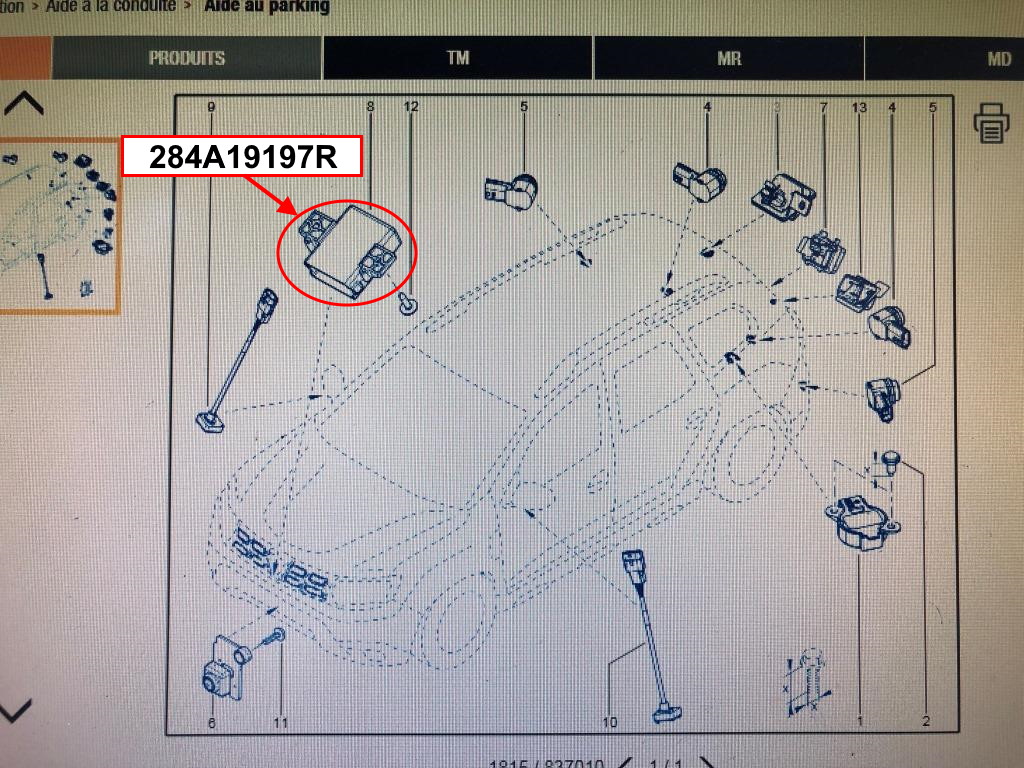

Depuis le connecteur signal de l'autoradio, nous distinguons seulement 2 fils pour la liaison aux cameras (#10 et #22) et je comprends que la sélection entre chacune des caméras est gérée par le MediaNav via le can-bus... Il existe donc un périphérique de liaison des caméras sur le véhicule (P/N: 284A19197R). Malgré une copie de la planche transmise par le service pièces détachées de Renault, impossible de le localiser sur le véhicule... J'ai démonté tout le pare-choc avant mais je ne vois toujours rien.
S'il vous plaît, quelqu'un connaîtrait-il l’existence de ce boitier?

Je ne connais pas cette pièce; mais à regarder le schéma de son implantation que tu as fourni, elle semble être placée derrière la calandre au niveau du sigle Dacia.

L'installation que je tente de réaliser pourrait servir à tous ceux qui souhaite remplacer le MediaNav par un MediaCenter tout en conservant le système Multivue d'origine. Je comprends bien l'impression d'écran transmise par un gars de chez Renault mais après démontage aucun boitier de multiplexage n'a été trouvé derrière la calandre... C'est pourquoi je m'en réfère à la communauté... si jamais quelqu'un a connaissance de ce boitier?

Entre la radio et la boîte à gants, derrière la boîte à gants.
