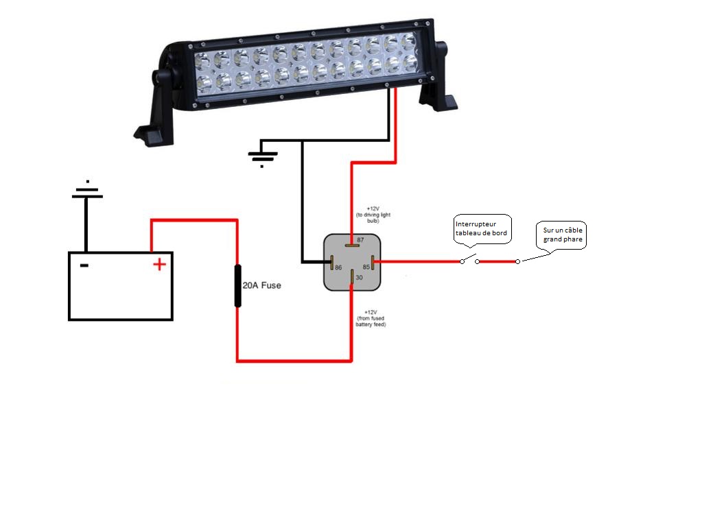

Bonjour j’ai acheté une rampe led laser avec faisceau je l’ai monté et possède un interrupteur à l’intérieur de l’habitacle jusque-là tout fonctionne très bien par contre je n’arrive pas à trouver le câblage nécessaire pour faire marcher la rampe led avec l’interrupteur sur on met la rampe éteinte et qu’elle s’allume uniquement avec les pleins phares, et je voudrais également pouvoir mettre l’interrupteur sur of et avoir seulement les pleins phares sans la rampe d’allumer

Tu as normalement un relais de puissance. C'est un petit boîtier avec 4 fils.
2 fils de commandes, 2 fils de puissance: quand tu alimente le relai une bobine ferme le circuit de puissance et allume la barre de led.
Pour que la barre de led s'allume avec les feux de route il faut que la commande du relai vienne du 12V des feux de route.
Concrètement, tu branche le +12v des feux de route sur le +12v de commande du relai.
Un petit schéma :
Le "tapped green" c'est ce fil là que tu branche sur le 12v des phares

Merci mais dans ton schéma et ton explication je ne passe pas par l’interrupteur situer dans l’habitacle.... du coup en passant par l’interrupteur je fait comment svp ?

Avec une petite correction, ça doit être plus compréhensif ... ;)
