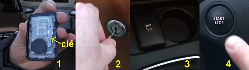

En gros, le petit boitier mains libres de votre Duster 2 comprend deux transpondeurs.
1) un transpondeur actif (utilise la pile du ML) qui dialogue avec le véhicule en s'approchant.
2) un transpondeur passif (pas besoin de la pile du ML) qui n'est détecté que posé dans la voiture pour la démarrer.
Note : un transpondeur passif fonctionne sur le principe du "backscattering" : il ne faut pas se laisser impressionner par le terme.
Il existe des transpondeurs passifs en lecture seule et des transpondeurs passifs en lecture / écriture de données (cartes de chambres d'hotels par exemple).
-Un transpondeur passif n'émet jamais de champ électromagnétique. Il se contente d'absorber le champ qu'il reçoit au rythme des données binaires de sa mémoire.
-C'est un peu comme si Paul lançait une corde (l'émetteur) et que Jean (le transpondeur du ML) tirait dessus. Le fait que Jean tire dessus est une information pour Paul.
Il suffit pour Jean de tirer ou relâcher successivement la corde pour faire "remonter" à Paul des informations... binaires.
Jean tire sur la corde = état 1 , Jean relâche la corde = état 0 (CQFD les datas sont transmises)
Mon mains libres n'a plus de pile au lithium ! que faire ?
1) ouvrir le boitier mains libres, extraire la clé
2) ouvrir la portière
3) poser le boitier dans son logement (le transpondeur passif du ML est activé par la voiture)
4) démarrer le Duster
La batterie du Duster est vide le ML ne peut plus fonctionner. Que faire ?
2) ouvrir la portière, ouvrir le capot et charger la batterie :D .
