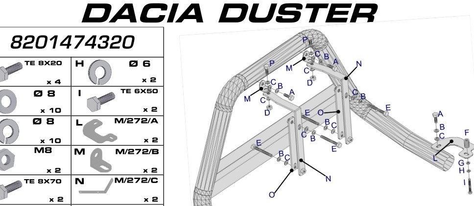

Concernant le "pare-Buffle" je crois que tout a été dit sur le Fofo, les avis sont divergents :roll:
Tout comme les formes ,les fabrications différentes, et fixations Image

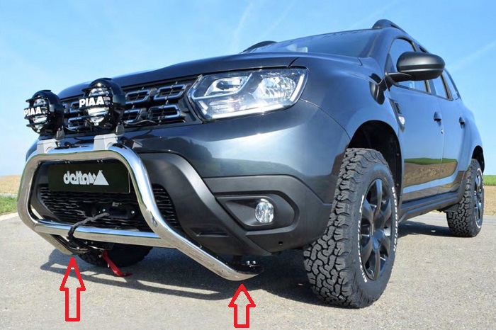

Dernier conseil, regarde a ce que le pare-buffle ne réduise pas la garde au sol Image
En général tu perd entre 5cms a 6cms (diamètre du tube) , certains ont écrasé le tube a l'endroit de la fixation :roll: :idea:

Par contre, effectivement garde au sol rabaissée fortement et au 1er choc, les vis cassent pour des raisons de sécurité.

Image,,,Il est vrai que vu la conception de la fixation de l'ensemble tu ne risque pas de faire "voiture bélier" :lol:
C'est justement ce que je reproche aux fixations (visserie-boulonnerie & fer plat) derrière la calandre c'est du très très léger Image
Maintenant " Les gouts et les couleurs ………..etc, etc " Image

Je dois être imparfait crétin car je n'ai toujours pas compris l'intérêt qu'ont les bobos-gogos-kékés à monter ce genre d'accessoire qui augmente le porte-à-faux avant, mais peut-être ne sortent ils pas du bitume ? La protection en parking : sûrement pas pour les coups de crochet d'attelage qui sont les plus meurtriers ! En cas de rencontre brutale avec une marcassin, en dehors de la rupture des boulons de sécurité, je ne vois pas la protection ! Par contre je vois bien les deux tiges « N » à angle droit qui pourraient venir défoncer le radiateur…
