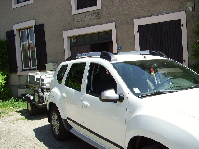

Bonjour CBX 1000 .
Depuis avril 2016 , je roule en Duster TCe125 4x4 , en permanence en position AUTO .
Entre la position 2WD ou la position AUTO , la différence de consommation est infime , difficilement quantifiable à notre niveau .
Pour rappel , en AUTO , le Duster roule de 95 à 98% du temps en 4x2 , la position 4x4 ne s'enclenche que si nécessaire .
A savoir : lors des démarrages , ce serra toujours en 4x4 .
Pour cette raison , le constructeur préconise la position AUTO pour tracter remorque ou caravane .
Juste un conseil : si tu dois tracter , privilégies la version diesel 4x2 ou 4x4 , dont la consommation reste raisonnable
Le TCe125 , avec une remorque de 1000 kg voir une caravane de poids égal ou supérieur => la consommation passe rapidement à 13 voir 14 l/100km = consommation pratiquement doublée .
Avec ma bagagère de 500 kg , je constate seulement une augmentation de 0,5 l/100km .
