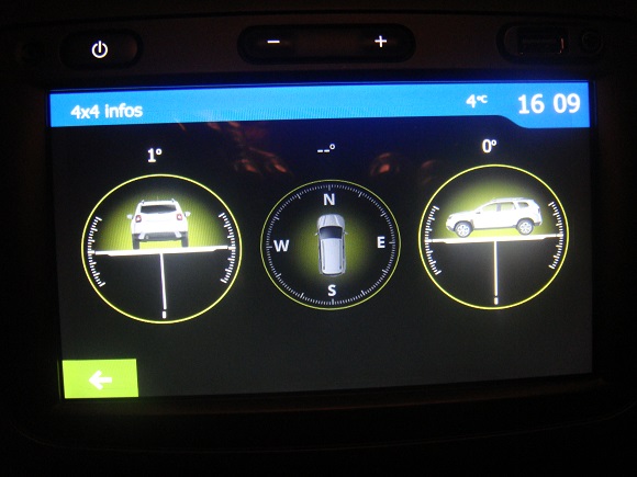

Partant du principe que sur le Dudu2 j'ai une garde au sol d'environ 20/21cms et que maintenant sur le Média Nav Evo j'ai un "inclinomètre" , quel est l'angle d'Attaque , de Fuite, et Ventral du Dudu2 ?
J'ai chercher sur le Fofo (ou plutôt surement mal cherché) mais pas trouvé ?
Je constate que l'inclinomètre du Média Nav Evo est assez précis, les données qui me sont données correspondent a l'inclinaison de ma chape béton de grange qui avait été relevée a l'époque au laser.

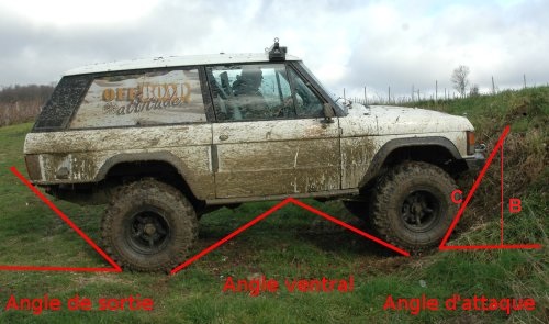

D'ailleurs double question ; comment on calcule l'angle d'attaque d'un véhicule quand on a la dimension de la garde au sol ?
Beaucoup de sites spécialisés 4x4 en parle mais ne donne pas la solution ou la formule magique ?

RE-Question ;
Comment tu calcul l'angle en ° ?
je veux dire comment tu converti les cms en degrés ???
Directement avec la hauteur, tu ne peux pas, il te faut aussi la mesure par rapport à l'axe de la roue, et ensuite, un peu de trigo.
C'est un peu ce que je crois concernant l’équation a faire ( la dimension partant de l'axe de l'essieu AV a la dimension dépassante AV de la caisse x la garde au sol ).
je n'arrive pas a mettre la formule sur le papier, y a un élément qui me manque , et surtout ça coince dans ma tête (HI HI HI !!!).

ça doit être:
sin(exp-1) (B/C)
