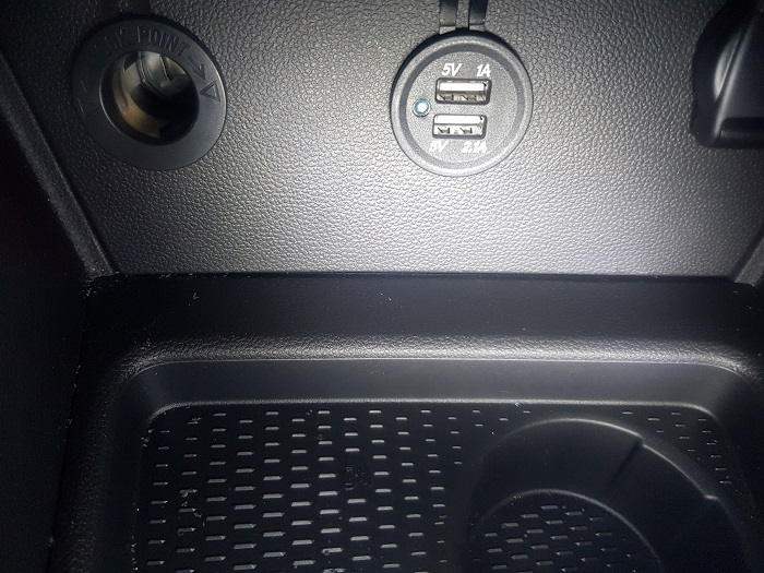

Merci.
Voici maintenant:
Duster II 2018 Prestige 4x2 DCI 110 EDC
Couleur Brun Vison
Options:
Pack City Plus, Démarrage sans clé, roue de secoure, GPS Europe.

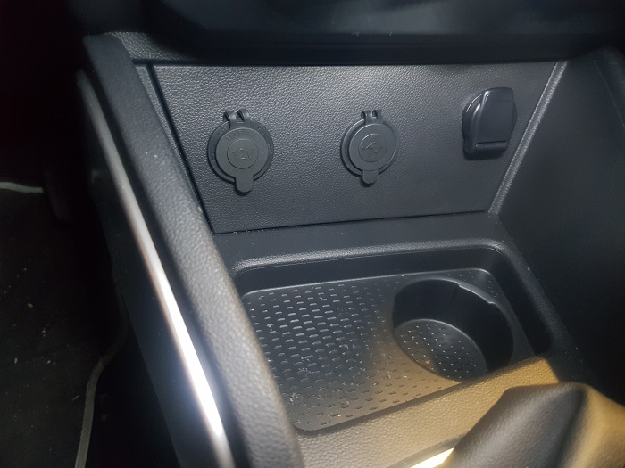

Te voilà équipé!
En étant tatillon tu aurais pu aligner les 3
Mais je pinaille.
 Sujet du message: Re: Démontage cache avec prise alume cigare
MessagePosté: 29 Juil 2018 18:52
Messages: 21979
Localisation: les minguettes
ça s'appelle de la géométrie molle :lol:
MessagePosté: 29 Juil 2018 18:55
Messages: 964
Nan, c'est une question de nervures de "rigidification" derrière. Pour ma part je les ais coupées :lol:
