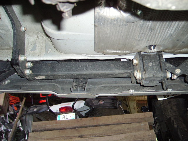

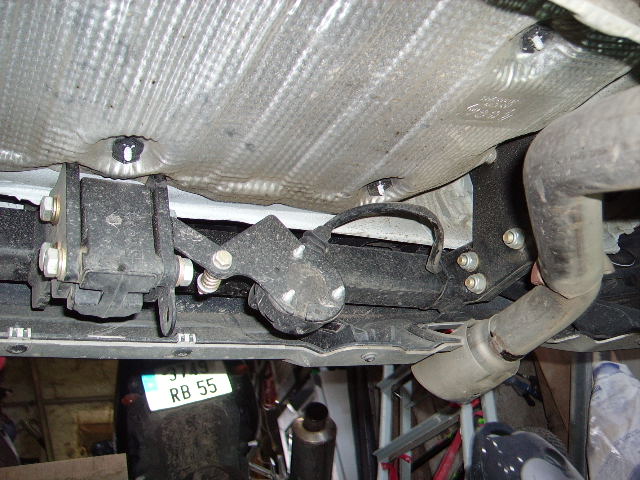

Bonsoir Ben.21 .
Entièrement d'accord avec toi , le G80V de Autohak qui équipe également mon Duster est tout simplement génial . Pas de col de cygne disgracieux à l'arrière , lorsque celui-ci est déposé en un tour de main , même la prise s'escamote sous le pare choc .
La traverse renforce sacrément le parechoc .
Pas de découpe lors de la pose de l'attelage .
Je l'avais payé 292€ + faisceau , fdp gratuit (maintenant 255€) à cette adresse :
https://www.attelage-remorque.com/mag/f ... h_list.php" target="_blank
