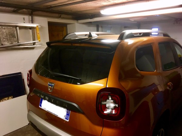

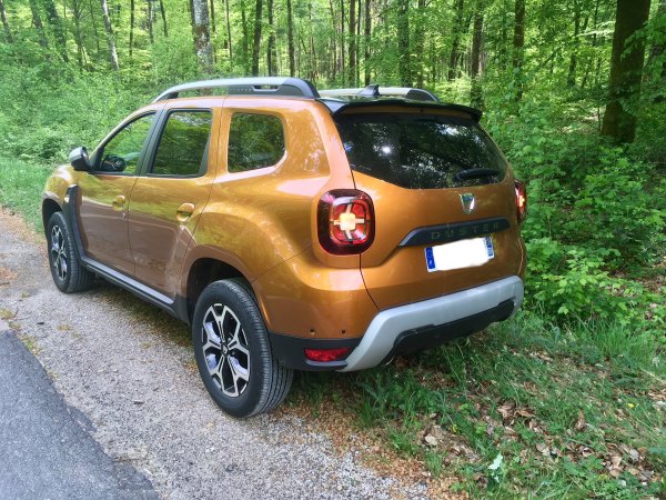

J’ai installé le becquet Dacia sur mon nouveau Duster.
Je trouve que ça finit bien et donne un petit côté « sportif ».
La forme est sympa, et plus travaillée que celui pour Duster 1.
Merci Jean-Louis pour la fourniture du becquet ;)
Il existe en noir ou en gris et peut être inclus dans le pack sport.
La notice Dacia est claire.

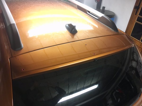

En revanche ils disent de mettre de l’anticorrosion Renault en bombe sur les trous que l’on perce, n’ayant pas ça à portée de main, j’ai mis un peu de stylo peinture, mais normalement pas de problèmes car il y a des joints double face pour l’étanchéité autour des fixations.

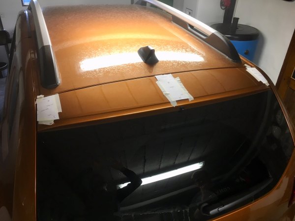

Il faudra faire 6 trous à l’aide de gabarit à scotcher sur la voiture. Bon jamais facile de percer la carrosserie :D attention, il vous faudra des forets neufs ou affûtés ;)

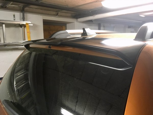

Le becquet est fixé par 4 agrafes et 2 vis avec écrous. Il y a un joint double face tout autour (désolé j’ai oublié de prendre une photo du becquet avant)

Perso, j'aime pas trop du fait qu'on voit toujours le "mini becquet" d'origine.
J'ai vu un Duster 2, chez mon garagiste, équipé du pack sport: j'y ai vu un nez de capot (berk !), un becquet arrière et les marches pieds ... Tout ces + me semblent d'une qualité très légère et n'embellissent pas le véhicule !
De loin, peut-être, mais lorsqu'on s'approche, et que l'on regarde les détails au niveau des jonctions accessoires / carrosserie ... ça laisse à réfléchir !
Alors, si en plus il faut percer l'auto ...
Dommage ...

J'avoue que moi aussi je suis perplexe face à ce becquet, le fait de voir celui d'origine en dessous ne me plait pas du tout. Peut-être que si il était de la même couleur que la carrosserie, cela changerait tout.
Mais c'est vrai que quand on regarde de profil le Duster, on voit que le becquet lui manque pour une forme un peu plus sportive.

J’avoue avoir été un peu déçu quand j’ai vu les premières photos installées, notamment le fait que l’on aperçoive un bout de celui d’origine.
Du coup j’ai réfléchi à le faire peindre en orange mais ça coute vite chère et puis j’aimais bien le contraste du noir brillant avec le orange.
J’ai ensuite réfléchis à utiliser du covering pour mettre sur la voiture avant de le poser mais je n’avais que du noir mat à portée de main... donc j’ai renoncé.
C’est vrai que l’ancien (pour Duster 1) recouvrait l’intégralité du mini becquet d’origine, ça faisait une unité avec la vitre. Après celui-ci est plus sympa au niveau du dessin, le renfoncement du milieu correspond à la longueur du 3ème feubde stop.

Pour ce qui est du rendu de près, j’ai environ 1mm sur le dessus et les côtés, je trouve la jonction propre, peut être que celui que tu as vu avait été mal monté ou trop rapidement.
Enfin je trouve le résultat final en vrai pas si mal, après chacun ses goûts ;)
