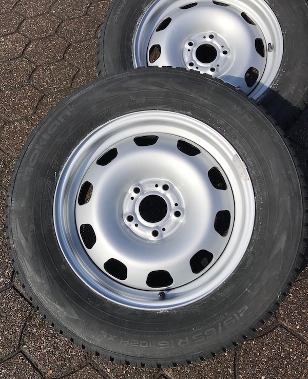

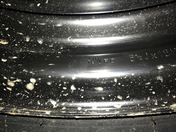

2stair a écrit:
Je complète ce post pour ceux qui chercheraient des jantes en tôles pour un train hiver par exemple ou pour aller trainer dans des chemins ou l'on a pas forcément envie d'abimer les jantes alu d'origine .
Ces jantes tôles ne sont pas trop chères (45 euros/pièce) et parfaitement prévues pour tous les Duster I et II. Dans mon cas, provenance de Pologne, reçues 5 jours après commande.
Ce sont des jantes de la marque Magnetto Wheels MW R1-1779 qui est la marque des jantes utilisées actuellement comme roue de secours sur les Duster II (si vous prenez l'option roue de secours en remplacement du kit crevaison).
Elles sont argentées alors que la roue de secours fournie par Dacia est noire et les trous et nombre de trous ne sont pas identiques.
J'ai vu ce même type de jantes sur des photos de Duster I, lorsque ceux-ci sont équipés en jantes tôles.
Les caractéristiques précises de cette jante:
6,5 J x 16 H2 5x114,3 ET50 66,1
6,5 = largeur de la jante en pouces
J = profil de la joue de la jante prévue pour voiture de tourisme. (Profil de la bride de la jante)
x = jante monobloc en un seul morceau (certaines jantes sont faites en 2 parties démontables et affiche alors le signe - à la place du x )
16 = diamètre de la jante (en pouces)
H2 = profil de la coupe (contour) de la jante. H2 = Double Hump. C'est la forme interne de la jante.
5x 114,3 = distance en millimètres entre le bord externe d'un des 5 trous jusqu'au milieu du trou opposé de la jante (et non pas l'entraxe entre 2 trous) , destinés à accueillir les boulons de la jante en tôle.
ET 50 = déport positif de la jante. C'est la distance (en millimètres) entre le milieu de votre jante et la surface d'appui pour la fixation.
66,1 = diamètre (en mm) du centre de la jante, dans lequel vient se loger le moyeu de la roue.
https://www.pneus-oponeo.be/jante-en-tole/magnetto-wheels-mw-r1-1779#19712829
https://www.oponeo.fr/article/comment-lire-les-marquages-sur-les-jantes-la-dimension-de-jantes-le-profil-de-la-bride-et-de-la-coupe-de-la-jante
http://www.blog-jantes-et-pneus.com/com ... es-jantes/" target="_blank
jantes MW R1-1779 équipée avec pneu hiver Nokian WRD4
jante de la roue de secours du Duster II
merci du conseil.
ils ont aussi celles-ci https://www.oponeo.fr/jantes-tole/sswl-ca-218#19700611 qui, je crois ressemble à un modèle d'origine sur D1 non ?
que penses-tu des nokian ? tu les as essayés sur la neige ?
et sur route ?
