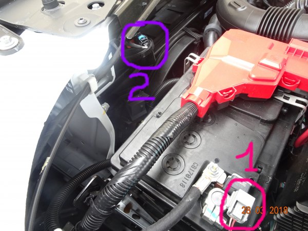

comme beaucoup je suis fatiguer de schunter mon stop and start chaque fois que je demarre mon duster ayant vu un tutos sur le sujet
est ce bien la prise qui se situe sur le pole moins de la batterie qu'il faut debrancher pour schunter definitivement la fonction , fonction qui doit etre remise en fonction lors du controle technique ou d'une revision cher dacia evidemment pour eviter tous refus de garanti ou autres !!
je vais essayer de mettre une photo pour etoffer mon sujet
est ce la prise N°1 ou la prise N° 2 qu'il faut debrancher

Salut Gerard, copie d'une réponse ( valable sur Duster 1 ph2 ) que j'ai écris avec photo de la prise au niveau du contacteur sur la traverse . Je pense que sur le 2 il en est de même.Voilà,si ça peut te rendre service ;)
(J'ai désactivé le Start Top. Pas besoin de démonter le bouton poussoir, il suffit de débrancher la fiche, et de faire un shunt . Moi j'ai mis une "cosse électrique à sertir à fourche" dans la fiche, pile poils, 2 secondes. ;)[/quote] )
J'ai fais la même manip et je ne suis plus agacé par ces démarrages à répétitions :x J'ai 1 feu rouge en montée que je prend tous les jours et après avoir calé au redémarrage en côte ( je sais pourtant conduire ... Depuis 1974 ;) ) ça m'a vite gonflé, de plus sur le boulevard Léon Blum ( Besançon ) si je prend un feu je me les tapent tous, c'est systématique :twisted: :twisted: Donc hop !! une cosse fourche un rilsan et voilà, viré :D c'est mon démarreur qui est content :) ;) et ma batterie jubile :P
Le jour du contrôle tech. et ben je ferai l'opération inverse ;)

bonjour fredemar
j'avais deja vu cette façon de faire pour supprimer le stop and start , mais j'ai toujours pas compris pourquoi mettre une cosse dans la prise
j'ai fais une photo , sur un tutos renault une personne explique de simplement debrancher la prise
N°1 sur ma photo et c'est tout ( celle qui est sur la batterie au negatif ) la fonction de cette prise
" detection de charge de la batterie "
qu'en pense tu ?
cosse N°1 a debrancher
ou cosse N° 2 a debrancher
merci d'avance pour t'on info !!
cette cosse te remplace le contact du stop and start, ainsi, ton circuit est toujours fermé.
c'est ce qu'on appelle un "shunt"
ce shunt fait office d'interupteur fermé.

salut
donc pour supprimer le stop and start on peut debrancher la prise N° 1 ( sur ma photo )
et la remettre avant une revision chez dacia !!
