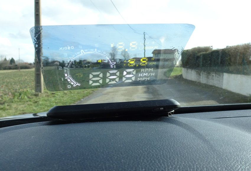

Après installation d'un affichage tête haute HUD -OBD 2 " voir photo" je n'avais plus de start & stop ce qui pourrait poser d'autres incohérences sur les infos moteur.
Je l'ai donc débrancher et tout est rentré dans l'ordre.
Avez vous déjà rencontré ce problème?

c'est peut être tout a fait normal, quand l'auto est chez le garagiste il y a un contact de capot qui désactive le start &stop afin de laisser tourner le moteur il en ait peut être de même avec la prise ODB pour ne pas perturber le diagnostique par un arrêt moteur

oui il faudrait faire un essai avec une prise ODB non câblée pour voir si cela désactive le start&stop
si cela est le cas ça éviterai de bricoler le contact capot moteur pour les personnes qui veulent une désactivation permanente

Afficheur éteint cela n'a rein changé, par contre câble toujours branché sur l'OBD mais plus sur le boîtier tout est rentré dans l'ordre.

Est tu sûr que vienne de l'afficheur, car ces temps ci, le start and stop ne s'enclenche pas souvent pour cause de basses températures.
Par contre, chose pénible, au bout de 30s, l'afficheur s'éteint, donc pas cool avec le start and stop.
