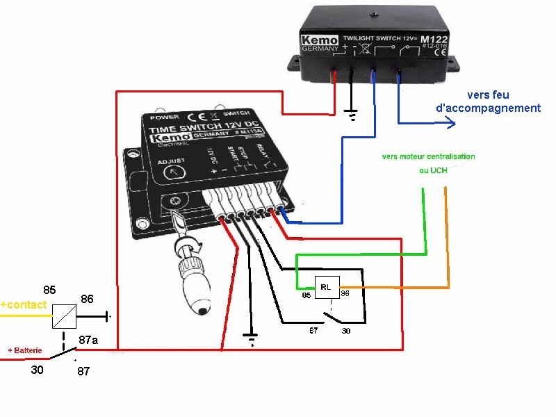

Pensez vous sur un duster déja équipé de l'allumage automatique des phares, qu'il soit possible de faire en sorte d'avoir un éclairage temporisé à la fermeture des portes. Car c'est très pratique.

tout est possible, j'avais fait un montage avec un relais temporisé et un inter crépusculaire + 2 relais classiques
pour le relais tempo, c'est là : http://www.conrad.fr/ce/fr/product/1904 ... archDetail
et l'inter crépusculaire, c'est ici : http://www.conrad.fr/ce/fr/product/1909 ... archDetail
et mon montage, c'est ça :

Merci, je vais étudier cela avec attention.
