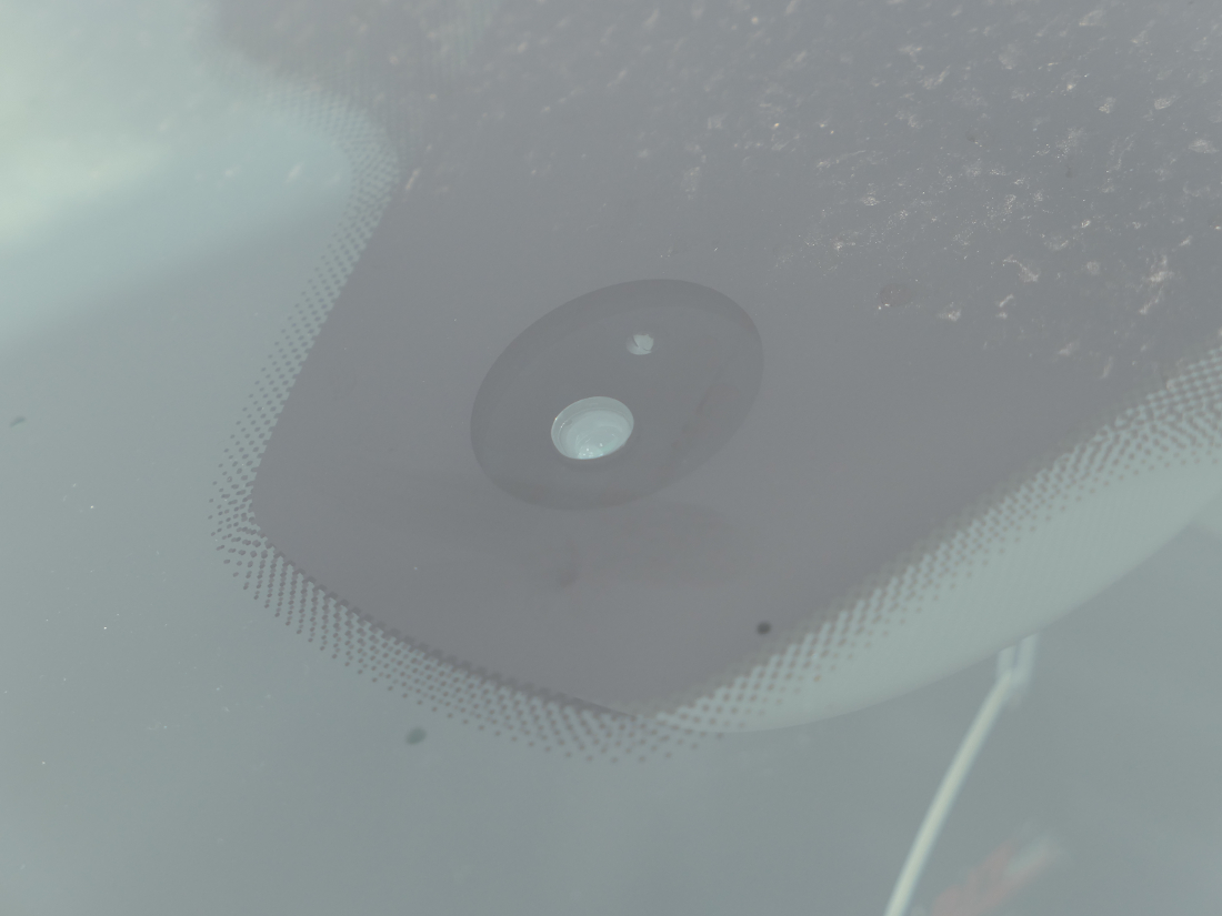

debot a écrit:
... Je n'ai pas l'impression d'avoir le fameux capteur de pluie.
je ferai une photo ce pm ;-)
 Sujet du message: Re: Modif du MicomTest sur le MediaNav du Duster II de 2stai
MessagePosté: 12 Juin 2020 14:28
Messages: 2710
Localisation: .be
voilà à quoi ça ressemble de l'extérieur, le gros bloc retro intérieur est juste en dessous.
désolé pour la qualité mais beaucoup de reflets
MessagePosté: 12 Juin 2020 22:58
Inscription: 12 Mai 2020 01:44
Messages: 41
Je n'ai pas le même rétro, le mien est "simple" juste un retro collé a la vitre ... C'est normal ?
