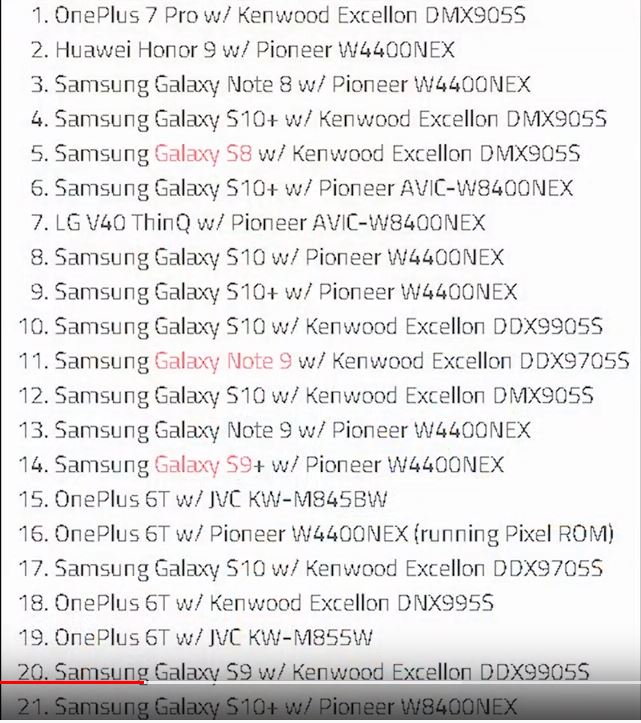

Ouais, ben c'est bien ce que je craignais. Il ne suffit pas que l'application supporte le sans fil, mais aussi que le système (Media Nav pour nous) et le smartphone le soient.

Si j'ai bien compris, medianav vient de passer sous linux ( windows CE avant ) Je pense qu'en cas de futur mise à jour l'upgrade sera possible.

Oui, peut-être, mais il faut aussi un smartphone compatible avec la fonction sans fil de Android Auto.
La liste des smartphones compatibles n'est pas longue, et dans cette liste...que des hauts de gamme.

En plus uniquement en wifi, donc effectivement c'est potentiellement mort pour voir la fonction arriver un jour sur medianav qui ne fait que Bluetooth si j'ai bien compris :/
https://www.xda-developers.com/connecti ... -wireless/
