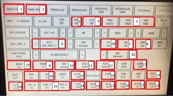

depuis la page du "MICOM TEST" , y a t'il un parametre (modifiable) pour que le MEDIA NAV , à sa mise sous tension s'ouvre directement sur la page du menu "radio" , celle ou l'on voit les différentes station mémorisées ? .

Bonjour, comment faite vous pour "enregistrer" les modifs que vous faites dans le MicomTest ?
Peut importe ce que je fais, a chaque fois que je retourne dans la voiture aucun de mes changements n'a été pris en compte ( 1.0.13.2 )

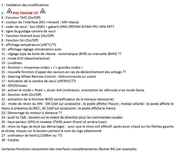

Salut,
pour répondre aux deux questions du dessus (pour un Media Nav 3):

@bo105:
touco67 a écrit:
Les premiers Duster 2 avaient leur cellule de détection inclus dans un gros boitier gris fixé au niveau du rétroviseur intérieur. Cette cellule pouvait aussi déclencher le fonctionnement automatique des essuies glace à condition d'activer la fonction via ddt4all.
Sur les Duster 2 plus récents, ils ont installé cette cellule sur le tableau de bord, il est désormais impossible d'activer la fonction essuies glace automatique.

Merci touco67 ça a fonctionné pour moi :D
J'ai activé l'aha mais ça ne s'affiche pas sur mon medianav, il y a une manip a faire ?
Sinon pour la caméra de recul, il y aurait moyen de l'activer sans avoir a passer la marche arrière ?

Je n'ai jamais essayé aha, donc je ne sais pas. Mais il me semble que cette fonction qui a de nombreux bugs est devenue obsolète depuis que Car Play est apparue.
Non, je ne crois pas que la caméra arrière puisse étre activée sans passer la marche arrière. Du moins je n'ai jamais vu circuler cette possibilité sur le web.
