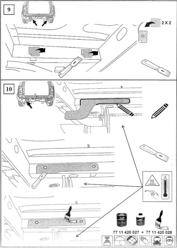

selon Renault il faut gratter la tole sous le Duster puis repeindre apres
meme sans gratter je comptais bien remettre un coup de peinture antirouille

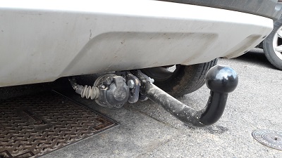

Tiens, je serais intéressé de connaître la hauteur de la boule par rapport au niveau du sol..
Merci

apres 9 heures passées a poser le faisceau et la partie mecanique,c'est presque terminé
me reste a installer le + permanent et a arriver a degoter un + apres contact
ce qui me chiffonne c'est que j'ai toujours vu le + permanent sur le fil jaune et la il semblerait que ce soit le rouge....la partie de l'eclairage standard est installé,reste a verifier le fonctionnement a l'occasion
Normalement il y a un plus permanent dans le faisceau arrière gauche.. D'après la notice de montage de l'attelage Renault.

sur le 1 ph 2 je n'ai pas de permanent d'origine,j'en ai emmené un avec un cable en plusla chose qui me chagrinne un peu,c'est que j'ai installé des autoradios sur pas mal de voitures et a chaque fois j'avais le + permanent sur le fil jaune et la selon la notice c'est le rouge qui est permanent sur le faisceau
Oui c'est le rouge, mais sur le faisceau d'origine actuel le fil rouge qui va à la batterie est sur
le faisceau lui même, sur le Duster 1 Phase II il n'y à pas de fil + permanent qui arrive, sur le
Duster II oui un fil arrive sur l'aile ARG comme sur beaucoup de Renault (Mégane IV etc etc)
