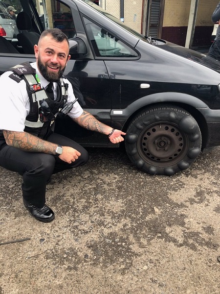

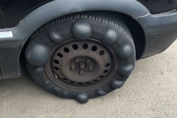

Concernant les pneus rechapé ou reconditionnés remettre une bande de roulement OK mais pour les flancs ont fait quoi Image

Pour les flancs, il faut regarder le site Black Star /Léonard (reprise de l'ancienne usine de pneus Bridgestone à Béthune...). Les carcasses sont très bien décapées, ce qui permet de bien les sélectionner. Les bandes de flancs adhèrent quasiment comme le neuf.. D'autre part, j'ai vérifié les dimensions 215 /65 R 16, il n'y a pas de pneu Black Star /Léonard dont la limite est inférieure à 130 km/h (le modèle tout terrain dont la réputation vaut l'original... quant au dessin!) les autres sont El limite à 160 et 210!!. Il me semble que ce classement n'est pas pas attribué à la légère. En tout cas, les tests ne sont pas effectués par des influenceurs rémunérés par la marque sur YouTube comme pour le Mecacyl ! C'est quand même un peu cher pour des silicones.. C'est un peu efficace dans les boîtes de vitesses et de transfert (attention tout de même aux disques d'embrayage de cette boîte) et au différentiel arrière; de plus, c'est quand même un peu cher avec un coefficient de bénéfices supérieur à X 50. Je pense ne pas avoir été trop long et ne pas mériter les lazzis...
Quant à la photo du pneu boursouflé, le site ( https://www.turbo.fr/actualite-automobi ... rme-152378" target="_blank" target="_blank" target="_blank) évoque surtout des coups de trottoir ou de nids-de-poule mais l'origine d'un pneu réchappé n'est pas évoquée… Il y a une certaine tendance à la diffamation dans la présentation…peut-être une imagination trop orientée ou trop fertile ?
