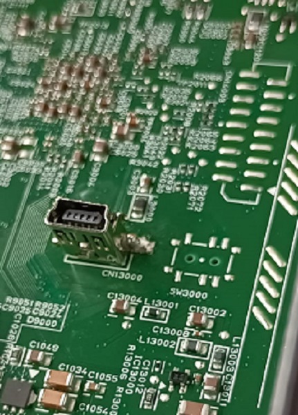

D'après de ce que j'ai compris sur le medianav3 il faut le connecter avec ton smartphone avec un usb pour utiliser le wifi de ton smartphone. :?: et pour le medianav4 le wifi est intégré dedans, donc le MN4 se connecte directement a ton wifi de smartphone dans ta poche :?: quand il n'y pas le problème du manque de composant (module wifi)
Hello DusterAjojo Image
Image Tu as tout compris Image
Cela dit il y a des vicieux du fer a souder ( des intrépides) qui tentent de souder à l'arrière du Media Nav3 une mini prise USB 2.0 femelle PCB 5 pins direct sur la carte mère (emplacement prévu sur la carte CNI3000) afin de brancher le fameux boitier AA WIRELESS , laissant la prise USB extérieur en façade libre :idea:
Mais là c'est de la haute voltige , faut pas tousser ni trembler :lol: (le fer a souder a induction est recommandé) Image
