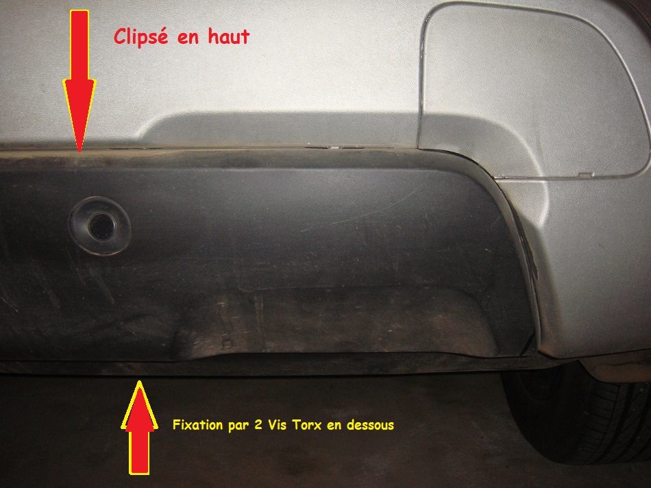

Hello ROTULE83PM Image
Que cet élément s'intitule "Ski" , "SCHMOLDU" ou "TRUCMUCHE" ou encore qu'il ai la référence officiel Renault Ref 2358bv127np52 ou encore Ref 852B on "j'en balek" :lol:
Le pare-chocs arrière se constitue de 2 éléments l'élément haut gris argent et l'élément bas noir , les 2 éléments sont démontables concernant l'élément noir il est dans sa partie haute clipsé et dans sa partie basse fixé avec 2 vis Torx :idea:
Disons que c'est plus facile d'accès pour le passage des outils :idea:
Pour info quand tu aura dévissé et déclipsé la partie basse noire ne tire pas comme un gros malade il y a le câblage des 2 capteurs :idea:
