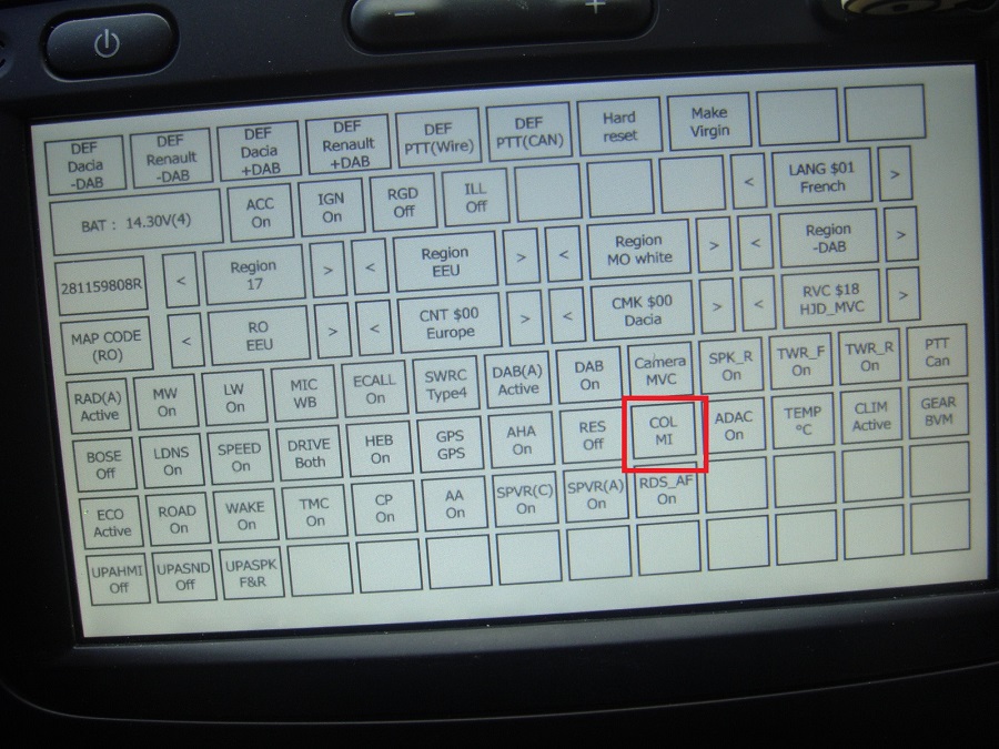

Bonjour lavermois ,
Concernant la couleur Jaune c'est la couleur "Renault" toi tu est resté en couleur d'origine bleue "Dacia" , pour changer la couleur il te suffit d'aller dans le Micom Test et de cliquer sur la bonne case => "COL MI" et ensuite de valider en cliquant sur la case "HARD RESET"
ATTENTION quand tu valide ta modif en cliquant sur "HARD RESET" ne touche pas la case a coté "MAKE VIRGIN" sinon tu n'aura plus rien :evil:
Bonne bidouille :D

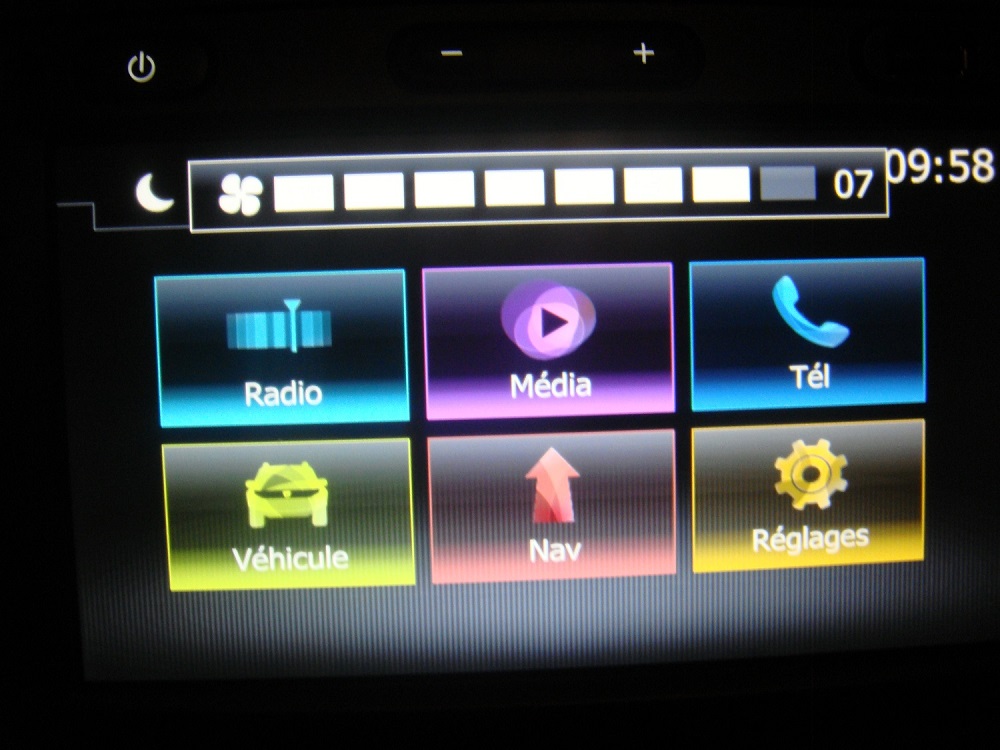

Pour te donner une idée de la couleur Renault voilà ce que cela donne , sinon il existe d'autre Skin que tu peux installer ( au passage tu remarquera que l'on peux afficher sur l'écran du MN la clim , la température demandée ,le S&S activé ou désactivé ,le volume son et bien d'autres fonctions ) :D

Enfin si jamais tu veux aller dans le MICOM TEST afin de faire quelles modifs sur ton MédiaNav avec ta version 1.0.15.3 il te sera demandé les 2 codes d'entrée :o
Pour info ; A chaque nouvelle version du MédiaNav les codes d'entrée changent .
les 2 codes d'entrée de la version 1.0.15.3 sont => 0677 et 3115
