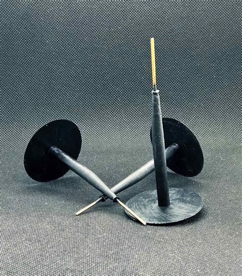

J'ai fait réparer un pneu tubeless qui se dégonflait lentement suite à l'intrusion d'une vis
qui s'est plantée au milieu de la bande de roulement hors fond de sillon.
J'ai fourni et repris la roue défaillante au garage.
Une "cheville" a été mise en place et le montant total de la réparation s'élève à 28,46 € TTC.
Cette "cheville", c'est quoi précisément ?
EDIT : J'ai trouvé sur le WEB
"Les chevilles « champignon » auto-vulcanisantes sont prévues pour permettre des réparations de haute efficacité sur les sommets des pneumatiques avec ou sans chambre à carcasse diagonale ou radiale."
 Sujet du message: Re: Fiabilité mèches pneus tubeless
MessagePosté: 07 Nov 2021 16:21
Messages: 1946
Normalement une cheville s'installe par l’intérieur après démontage et inspection de l’intérieur du pneu.
C'est ça:
