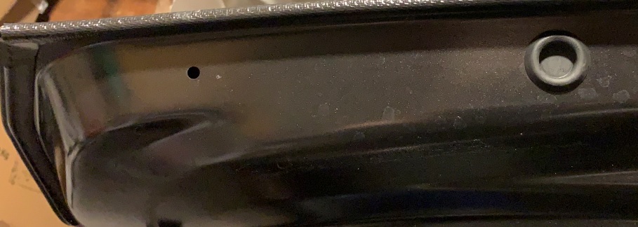

Sur le PH1 , sur le dessous du hayon , t'as deux petits trous bouchés par des obturateurs en
plastique :!:

POUR INFO
sur le mien de septembre 2019 il y a bien encore les 2 trous évacuation d'eau et 2 autres trous
vérifié et photo à la minute
avec un capuchon noir ? de chaque coté [ mon DUSTER EST NOIR ]
j'avais étais à la pèche sur mon Duster 1 avec un petit flexible pour le même problème que toi
pour les ramener vers les trous

On peut rentrer un objet par un trou et récupération par l'autre trou
on avec compresseur air pour déplacer les rivets vers un trou
bien entendu le hayon doit être en position basse ( verticale)
bon courage
