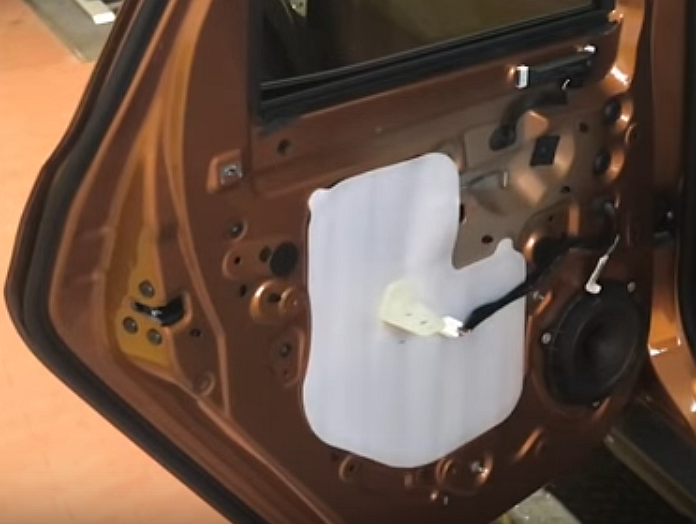

Pour ceux à qui ça intéresse, j'ai un Duster 2 du 30 septembre 2020. J'ai remplacé les 4 hauts parleur des portières par des HP 165 focal 2 voies. Pas besoin de découper la garniture de porte, il suffit d'acheter des entretoises de hp et des outils plastiques pour demontage panneau de porte. C'est un peu galère, mais j'y suis arrivé. J'ai du acheter quelques clips aussi. Le son est parfait.

juste pour info :
Tutoriel très bien fait du montage d'un haut-parleur Focal IFR165-2 sur portière arrière gauche d'un Duster 2.
C'est en allemand mais peu importe, c'est explicite.
Dacia Duster II Lautsprecher hinten wechseln auf Focal IFR165-2
Doc Focal :
fiche technique IFR165-2
fiche produit IFR165-2
Le haut-parleur Focal IFR165-2 est la version adaptable Renault, Dacia, Nissan du haut-parleur Focal 165 AC
Ce qu'on peut en attendre par rapport au HP d'origine Nissan est une meilleure définition et une meilleure tenue en puissance. Par contre, il ne faut pas s'attendre à une amélioration significative des graves étant donné que le diamètre reste le même et que le volume de charge arrière du HP (la portière) reste identique.
