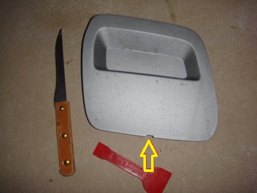

Tu a tout bon ! Preuve que l'on ne lis pas assez le manuel ! effectivement la solution est page 5,18 et 5,36 du manuel .

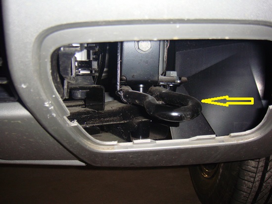

Au début j'avais bien saisi l'accès aux anti-brouillards par les 2 trappes ,mais en me mettant a quatre patte non pas pour la prière mais pour trouver l'anneau de remorquage , rien ?
Même question que l'ami duster93 => mais alors où est l'anneau de remorquage (obligatoire sur tout véhicules) ?????? et bien en déclipsant la trappe gauche (coté conducteur) je découvre enfin l'anneau de remorquage .
Par contre pour le déclipsage de la trappe j'ai fait une connerie au lieu de prendre un tournevis et de le mettre en bas de la trappe encoche prévue, j'ai déclipsé avec un couteau sur le coté !
A l'ancienne en fait...
La B et le C :lol: :lol: :lol:
