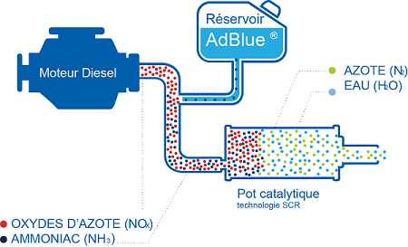

Super ton lien , très instructif, mais moi ce que j'aimerais bien savoir concernant la régénération du FAP
1- l'injection de l'Adblue est'elle permanente ?
2- Ou si c'est une sonde qui déclenche l'injection pour la régénération quand il y a encrassement ?
3- Ou si la régénération se fait automatiquement au bout d'un certain nombre de kms (pré-programmation) ?

L'adblue et le fap sont deux système distincts.
Le fap sert à piéger les particules, il y a une sonde de pression en amont et en aval, quand il y a une trop grande différence le calculateur lance une régénération.
L'adblue est injecté dans un catalyseur afin de réduire les oxydes d'azote.
