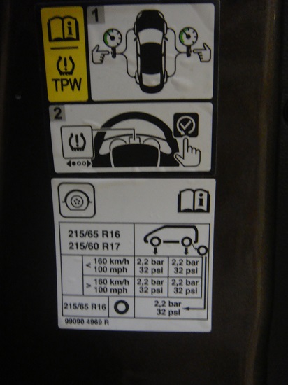

Bonsoir JACOULLE52 .
Grave erreur que d'avoir sur ton 4x4 une pression différente entre l'avant et l'arrière , sauf si tu ne roules qu'en 2WD .
Si tu es en position AUTO , la pression doit être au carré = pression identique sur chaque roue , ce qui évitera de faire monter en température le coupleur électro magnétique .
Continues comme cela ; d'ici 20.000 km , je serrais curieux de voir la couleur de l'huile du pont arrière , puisque c'est la même huile pour le coupleur .
Sur certains 4x4 avec différentiel central , combien ont flingués leur différentiel en faisant comme toi .

Salut Claude, tu a surement raison puisque le constructeur conseille 2.2 sur les 4 roues (etiquette sur le flanc de la portiere AV gauche) .
