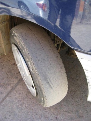

JACOUILLE 52 a écrit:
duster93 a écrit:
de mémoire, depuis que j'ai mon permis, je n'ai jamais vu la gendarmerie ou autre regarder l'indice.
Hello duster93 , A mon avis les Gendarmes ou flics ne regardent pas ça d'ailleurs je ne pense pas qu'ils ont le tableau des indices et codes de charge/vitesse , mais par contre regardent l'état des pneus (usure) voir si le véhicule roule avec des savonnettes , ou de vérifier que sur le même essieu si il y a les mêmes pneu avec la même structure :roll:
Dans ce genre là =>Image
Par contre depuis Juillet 2019 vu que les contrôles techniques sont devenus hypers strictes (voir chiants) si tu tombe sur un " pinailleur " qui contrôle l'indice de vitesse par rapport aux fiches techniques constructeur
Vu la teinte de la carrosserie, ce doit être un véhicule de la gendarmerie...je :arrow:
