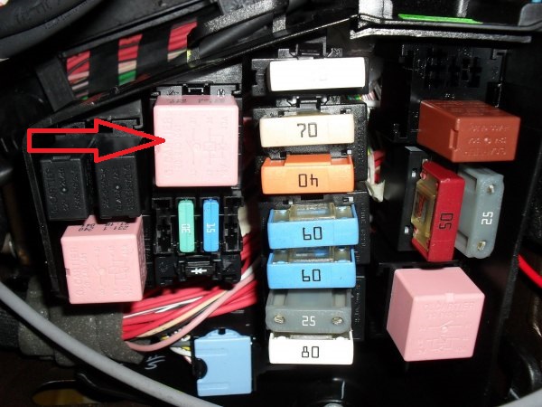

Si je peux rajouter une chose avant d'attaquer le démontage de la pompe de gavage, allez voir l'état du relais d'alimentation de l'unité injection diesel (relais n°983) dans la boite a fusible qui était sous le capot moteur sur le Dudu1 ph2 , cela dit je ne sais pas si sur le Dudu2 c'est la même chose :roll: :?:
Maintenant comme le Dudu est apparemment récent pourquoi "s'emmerder" :?:
Direction => le CC pour une prise en charge totale sous garantie :!:
