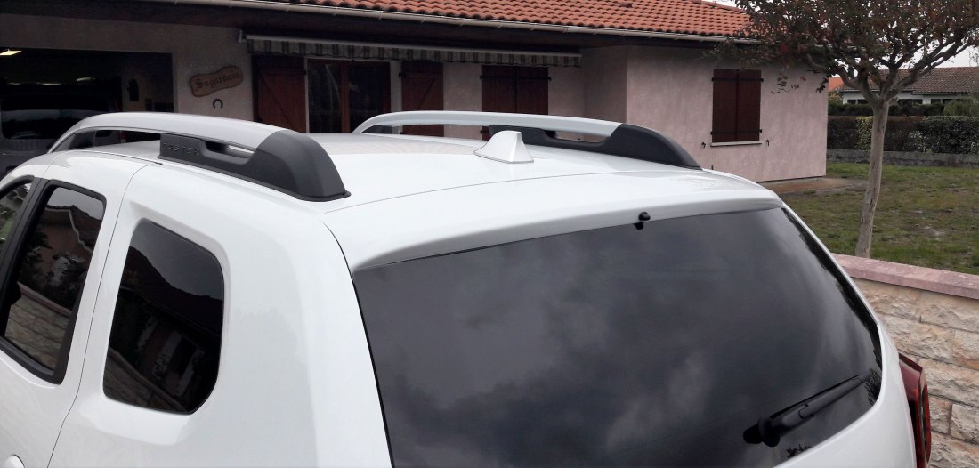

Et voilà, c'est posé ! Antenne requin grise sur Amazon
Pour le prix, je suis assez content. Le gris est pratiquement celui des barres de toit. Et contrairement à certains avis, la réception n'a pas changé. On dirait d'ailleurs que le fabricant a amélioré la qualité, le circuit imprimé interne est légèrement mieux fini.
Penser à bien serrer la vis (fente en haut et au tournevis) et les écrous (2 clés plates de 8). Ne pas mettre de frein-filet qui serait isolant.
L'adhésif double-face 3M est un peu léger... à voir dans le temps. Attention à bien appuyer sur les cotés au moment de la pose. La courbure du toit n'est pas parfaitement épousée par la base de l'antenne. Au pire, si ça se décolle, je fixerai au Sikaflex, bien plus sûr que le double-face.

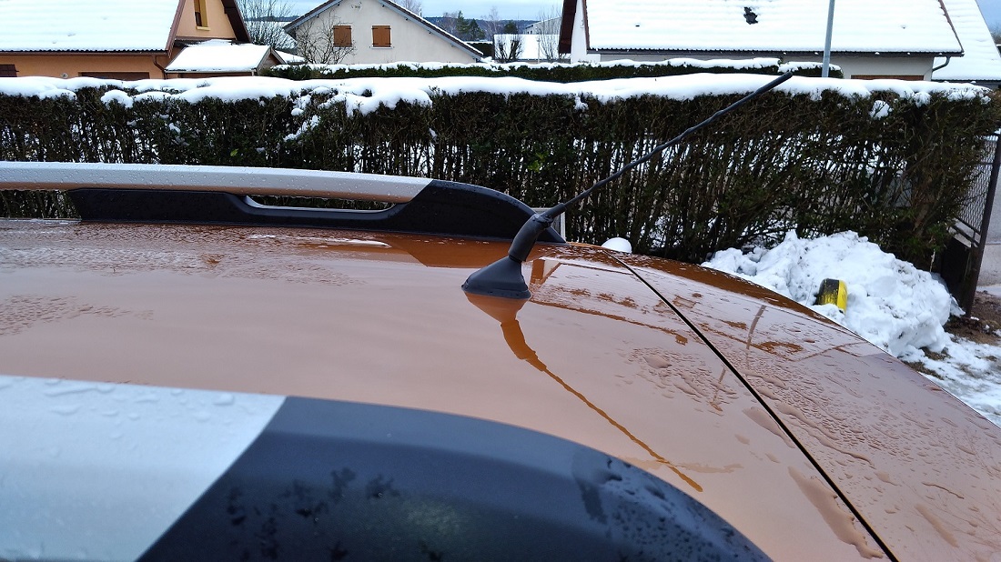

Pour ceux qui ne veulent pas acheter une antenne requin (comme moi :mrgreen: ) et garder la réception d'origine de leur autoradio FM/DAB.
Pour rentrer le duster2 dans son box l'antenne étant trop verticale. Celle-ci frotte sur la porte enroulée.
Du coup j'ai tordu un bout de tube alu de façon à faire correspondre la partie tordue sur la partie souple du bas de l'antenne, et emboiter par dessus un bout de durite caoutchouc noire et la partie du haut bouché avec du silicone noir. tout ça pour pas cher :mrgreen: .Maintenant je passe sans toucher et le hayon s'ouvre sans toucher aussi ;)
