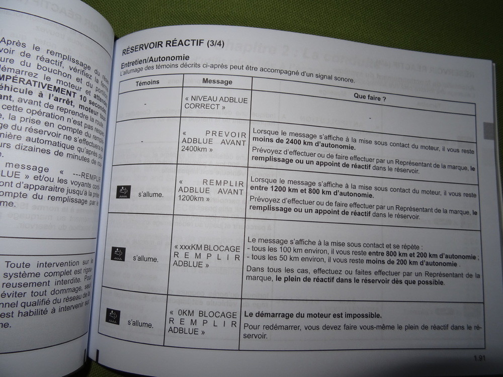

Heureusement un voyant previent avant. Pour ne pas tomber en panne.
Voir photo ci-dessous.
Upload/images/adbluefeui.jpg

Pour info:
Consommation Adblue : quand faire le plein ?
L'autonomie d'Adblue varie selon les marques et les modèles. Il peut être de 5000 kilomètres sur certains utilitaires comme de 20 000 kilomètres sur une berline compacte. Le niveau d'Adblue dans le réservoir dédié doit être régulièrement assuré. Attention, sur certains nouveaux modèles, en cas de réservoir d'Adblue à vide, le véhicule, une fois arrêté, refusera de démarrer tant que vous n'aurez pas mis un niveau minimum d'Adblue. Pas de panique toutefois, un premier message apparaît sur le tableau de bord 2400 kilomètres avant la panne. Un rappel est ensuite régulièrement affiché avec selon les marques des alertes visuelles et sonores.
