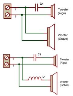

S'il y a déjà un tweeter c'est qu'il y'a déjà un filtre quelque part sur le câblage.
a priori rien à faire d'autre que remplacer le tweeter en respectant la phase (+point rouge)
Le minimum, c'est un filtre qui ressemble ça :
-en haut schéma simple condensateur C1 de 2,2µF non polarisé (filtre passe-haut)
-en dessous schéma un peu plus évolué C1 L1 une self (une bobine) en série avec le grave (filtre passe bas)

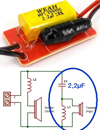

S'il s'agissait d'une nouvelle installation, il faudrait ajouter un condensateur en série avec le tweeter pour ne pas le cramer.
Pour protéger davantage le tweeter dans le cas par exemple d'une puissance audio élevée. Il serait préférable de monter un filtre C série / L parallèle plutôt qu'un simple C série.
exemple
le petit composant rond à gauche est un fusible réarmable Polyswitch. Il coupe le circuit en cas de courant excessif et se remet en service un certain temps après.
