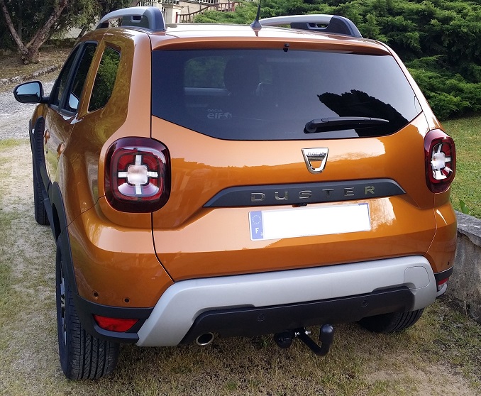

Renault m'a posé un fixe car, semble-t-il, ils ne disposent pas du modèle démontable même s'il est au catalogue des accessoires (??!!), mon fixe m'a coûté 400 boules et ils me proposent le démontable pose comprise à 680 boules ...t'en penses quoi?
Ca donne ça???c'est moche et j'ai du démonter la boule pour la ranger dans le coffre...c'est du démontable mais avec outils... :mrgreen:
