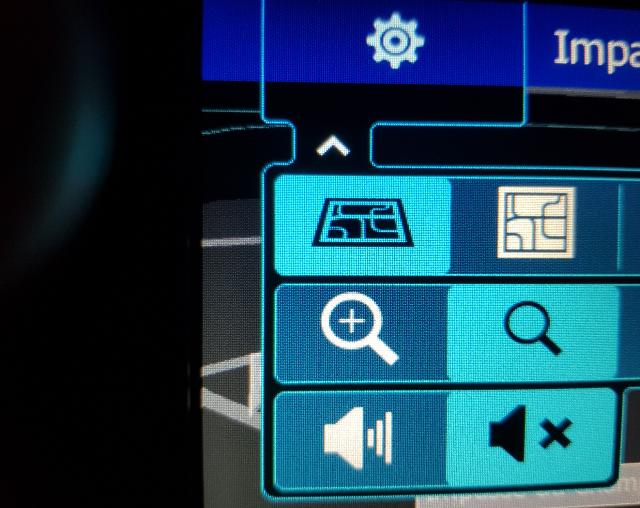

Je suis parvenu à trouver l'origine du pb et je l'ai résolu.
J'ai compris le pb quand j'ai remis les réglages d'usine du medianav.
J'ai fait des tests et j'ai constaté que la musique coupait qd la voix donnait les indications de navigation.
Logique me direz-vous, mais ce n'est pas le cas de toutes les voitures d'autres marques.
J'ai tjrs eu pour habitude de ne pas me servir de cette voix du coup sur le medianav je mettais tjrs le volume de cette voix au minimum!
C'est là que j'ai compris que malgré cela lorsque le système donnait les indications de navigation il coupait ma musique!
Et là ça m'a fait tilt!
J'ai compris que lorsque j'ai mis à jour le système en 9.1.3 puis la cartographie en Q4 2017 cela a réactivé une touche que j'avais désactivé qd j'ai reçu mon Duster à l'époque...
Je l'ai de nveau désactivée et PB RÉGLÉ! :D
Voilà la fameuse touche que la maj avait réactivée...
