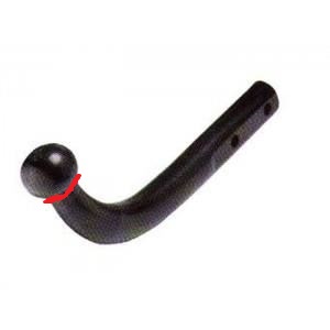

selon la notice de ma remorque,la base de la boule(trait rouge) doit etre a 500mm du sol +/-30mm
