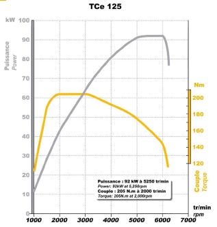

Le TCe125 a un couple de 205Nm à 2000 tr/mn .

Merci pour ton graphique.
Données constructeur officielles :
Essence Régime couple maxi. 210 Nm à 2300 tr. Turbo normal
Diesel régime couple maxi. 260 Nm à 1750 tr. Turbo géométrie variable
CQFD
Donc j'ai ma réponse au sujet du démarrage en 2 eme. Vous avez tous un diesel donc personne
ne peut vraiment comprendre.
Merci d'avance pour l'avis d'un tce 125 en boite 6.

J'ai remarqué que le duster 1 et les 2 n'avait pas les même moteur.
Le duster 2 (ero6B) semble avoir un couple maxi a plus haut régime (2300) donc moins puissant au démarage et le duster 1 (euro 6) dès 2000 tr/min.
C'est pas rien!

Pas moins puissant.. moins de couple.. donc moins souple et reprises à bas régime plus molassones !

Exactement ce qu'il faut au démarrage en 2eme.
À savoir que le duster 2 4x4 essence et diesel ont la même boîte à vitesse..
Y a une injustice là! LOL!
