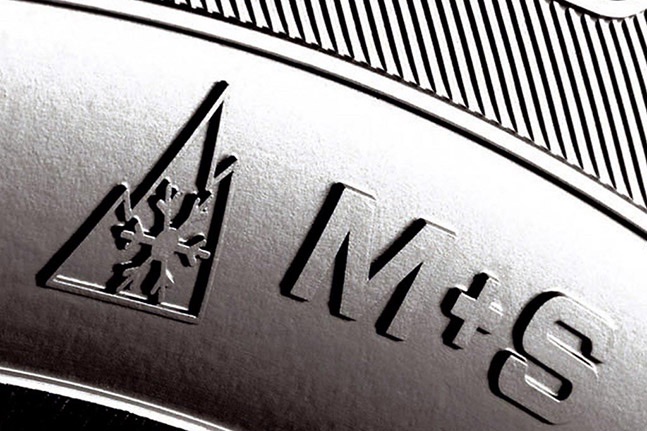

Je suis aussi inquiet à propos de la nouvelle monte de pneus en 17" sont-ils classé M+S ?
En effet, j'habite dans les Pyrénées et les pneus M+S sont accepté comme pneus neige par la gendarmerie. Ça m'évite de chaîner chaque fois qu'il y en a l'obligation et c'est très pratique.
Mais avec les nouveaux pneus j'ai peur d'avoir un refus en cas de contrôle au point de chaînage...
Attention être classé M+S ne garantit en rien que ce pneu soit efficace comme pneu anti neige.
il doit plutôt avoir le symbole "Three Peak Mountain Snow Flake" (3pMSF). Ce symbole est constitué de trois pics et d'un flocon de neige (3pMSF)...
