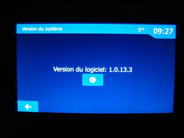

ReedSmith
Dusty II ça j'ai ...
comment je sais quelle version j'ai pour le MN ? ma voiture est d'avril 2018.
Tu va dans REGLAGE=> SYSTEME=> VERSION SYSTEME !

Si ton duster est d'avril 2018, il y a de forte chance que ce soit le logiciel 9.3.1 mais à vérifier quand même....

Oups, je voulais dire 9.1.3
