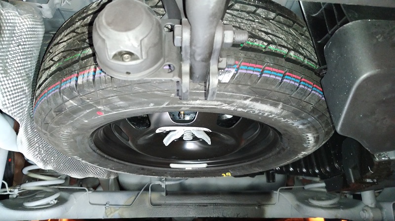

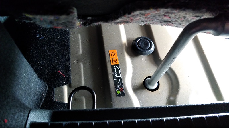

Je rajoute ces 2 photos 1 qui montrent ou se situe le système de commande dans le coffre et la 2eme RDS derrière la boule d'attelage.

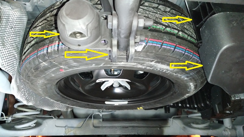

Image pour ton complément d'info via tes photos Image Image
Effectivement en regardant ta photo y a pas beaucoup de place entre la roue et l'attelage (mais ça passe) :o Image
Image Image

Aujourd'hui je crois que les 4x2 ont une roue galette dans le coffre ?
C'est vrai que ma RDS rentre au chausse-pieds.

Oui je confirme la roue de secours est dans le coffre (galette) mais le plancher
reste plus bas que sur le 4x4 qui lui à toujours une roue de secours en 16 pouces
