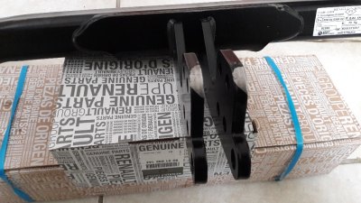

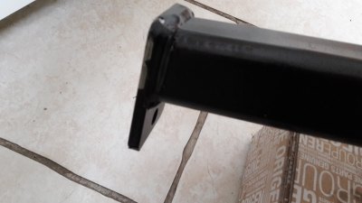

MessagePosté: 13 Fév 2018 16:34
Inscription: 30 Sep 2017 11:45
Messages: 197
Localisation: Sermaises;45
delai top chez Renault mais traverse livrée non emballée et quelques eclats de peinture
rien de bien mechant en soi mais bon......
