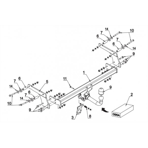

C'est aprem en faisant mes courses au centre Leclerc , je vois un client sur le parking qui arrive avec un Dudu2 DCI 115cvs ADBLUE AVEC un ATTELAGE :roll:
Tout de suite je demande au gars si c'est lui qui a posé son attelage :?: , effectivement c'est lui qui a posé son attelage , son attelage a été commandé chez France Attelage sous la référence FAG95A , pas de découpe du pare-chocs, juste un détail intéressant il a été obliger de démonter les pattes de fixation du réservoir ADBLUE afin d'intercaler la platine droite , d'après le gars tout compris 3 heures de boulot tranquilloss,,,,, :idea:
Autres info sur le Dudu2 DCI ADBLUE
il y aurait un branchement 12V de prévu dans la boite a fusible sur le Slot => "REMORQUE" Image
Image https://www.france-attelage.com/dacia/d ... ique-26864

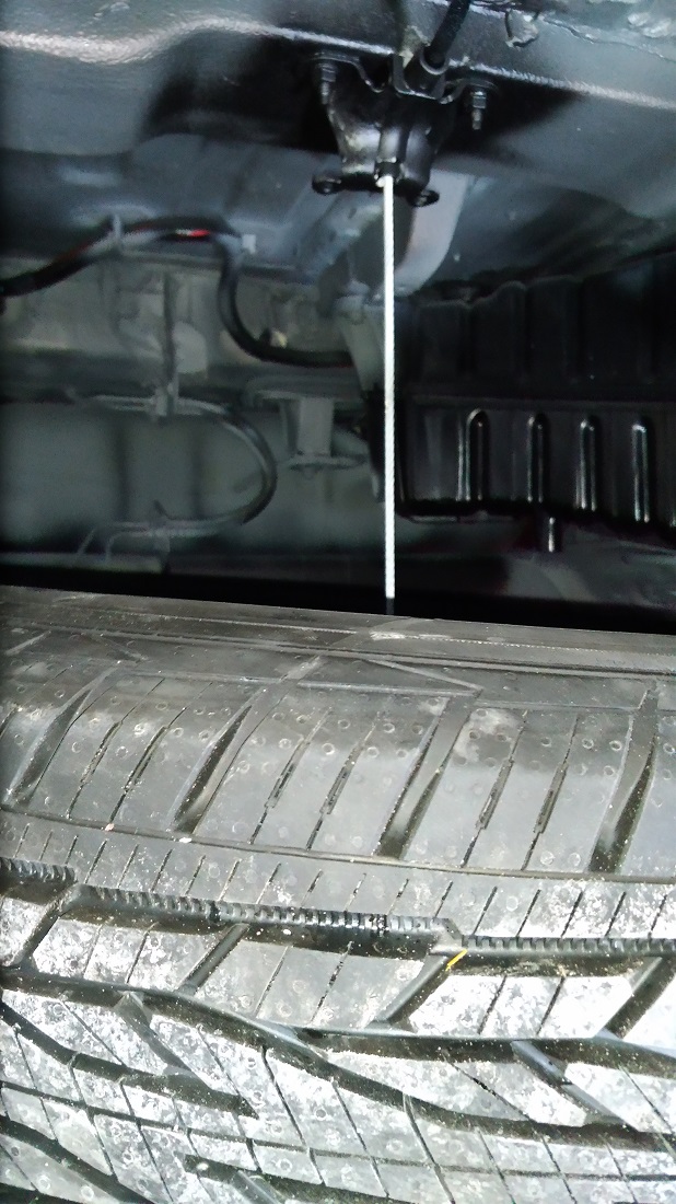

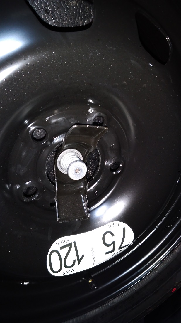

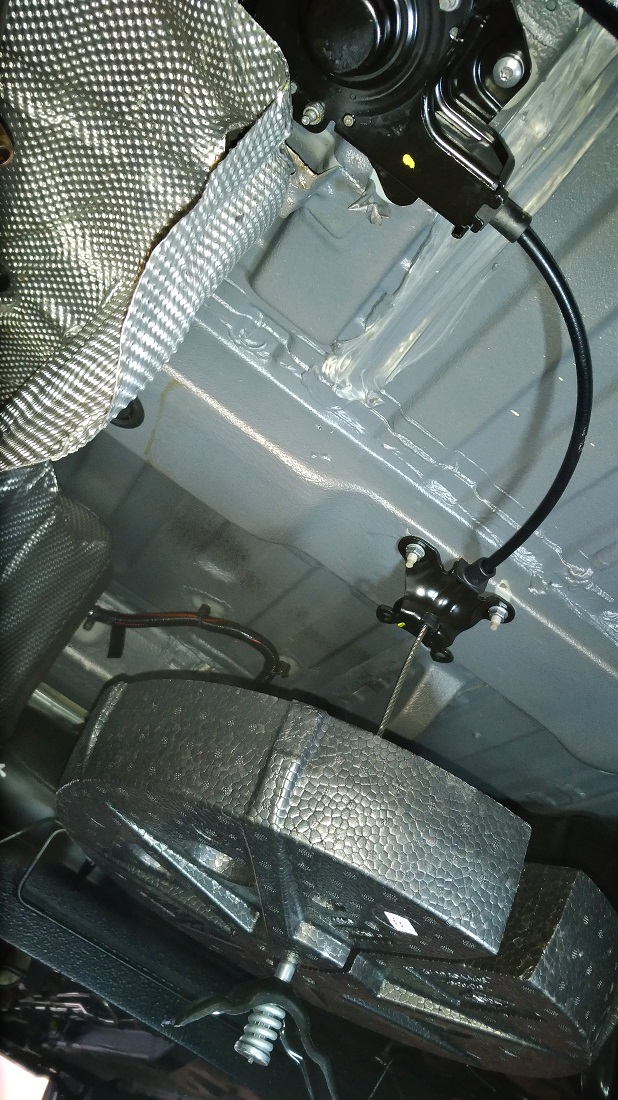

J'ai cela sur le mien. J'avais fait monté l'attelage par le concessionnaire (hongrois)du mandataire. Attelage pris en accessoire lors de l'achat.
l'ensemble qui tient la RDS sur la 2eme photo l'ensemble à terre sans la RDS
L'attache qui plaque la RDS à la caisse
