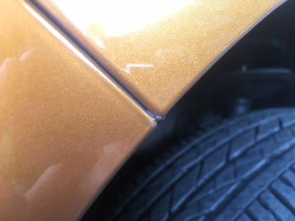

Hello la team,
Plusieurs nouveaux problèmes à partager! :(
>> Suite aux bruits dans le ciel de toit, j'ai eu un RDV à la carrosserie de ma CC.
Essai avec un technicien, il a tout de suite entendu le bruit. Il pense à un faisceau mal attaché ou une agrafe décrochée. J'ai RDV dans 15j: 3j d'immo avec prêt de véhicule, dépose du ciel de toit...
>> Ce week-end j'ai vu que la peinture avait sauté sur l'aile au point d'appuie avec le PC avant.
Ma voiture n'ayant pas subit de choc je pense à un défaut de peinture...
Vous pensez que ça rentre dans la garantie?
Je vais en parler lors de mon RDV, il pourrait peut être faire une retouche au stylo pour ne pas que ça s'empire...
>> Ce week-end également après 2j d'immo, je manœuvre le Duster pour le charger, je mets les warning et là surprise, le Médianav clignote (baisse d'intensité lors de l’allumage des feux de détresses), problème de batterie??
Le phénomène a disparu après 2h de route...
A+
Voilà Duster récupéré:
-plus de bruit dans le ciel de toit, un plaque de carton se trouvant entre la carrosserie et le ciel de toit était décollée et tapait sur le ciel de toit. Elle a été refixée.
-les retouches au pinceau ont été faite sur mes ailes. J'espère que ça va tenir. Sinon ma cc m'a dit qu'il devrait faire une demande de SAV à Renault et repeindre les 2 ailes. ( j'ai cette goutte sur les 2...)
Mais j'ai pas trop envie, le mec de l'atelier me disait que c'était pas facile d'être raccord sur ce type de coloris :shock: Sinon ils m'ont laissé le flacon pour la retouche, c'est cool :)
-pour le dernier problème sur le MédiaNav, pas urgent, je verrais avec la mécanique, et le problème ne se produit pas tout le temps...
A+

Perso, je n'accepterais pas une retouche au pinceau, ce n'est que mon avis.....
 Sujet du message: Re: Signalez vos bugs et problèmes du Duster 2 ici
MessagePosté: 26 Oct 2018 15:21
Messages: 1415
Tu as bien raison avec les coulures qu'on fait au pinceau .
Pour ma part je n'utilise que le rouleau :mrgreen:
OK :arrow:
MessagePosté: 26 Oct 2018 18:52
Messages: 419
Localisation: Rhône
Dans un premier temps je préfère la retouche au pinceau qui ne se voit pas dans l'angle de l'aile plutôt que de repeindre l'aile complète avec les risques que ça comporte: peau d'orange, différence de teinte, voile de peinture sur le pare-brise, trace de scotch à la délimitation de l'élément...
On verra si ça tient, de toute façon, maintenant que c'est marqué dans mon dossier qu'il y avait un défaut, ça me couvre un peu pour le future je pense...
Mon duster: ICI
