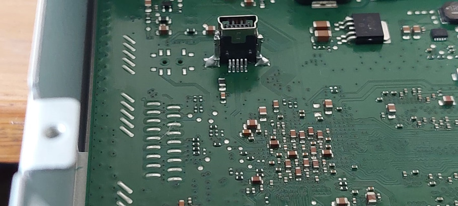

D'où l'intérêt d'utiliser le boitier AA-WIRELESS , certains sont même obligés par manque de prise USB Extérieure de souder une mini prise USB directement sur la carte mère :idea:
Excellent boulot de haute voltige réalisé par Bernard Le Moal sur => https://www.facebook.com/groups/140606960090892/
