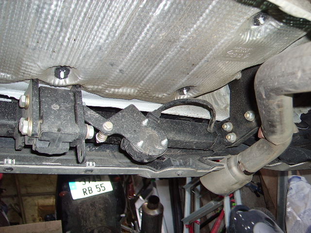

Bonsoir .
Je pense que l'attelage sous son Duster , passe comme sur le mien , avec un peu moins de place du fait du réservoir d'AdBlue .
On ne le voit pas , mais en avant il y a le bossage du bac de la RDS .
 Sujet du message: Re: Pose de l'attelage AutoHak G95V
MessagePosté: 05 Sep 2019 19:55
Inscription: 05 Mar 2015 00:31
Messages: 12
Bonsoir Claude55,
C'est tout a fait ça et effectivement l'adblue en plus;
Je me posais donc la question du montage de cet attelage que tout le monde a monté en enlevant la roue de secours afin d' avoir plus de place.
