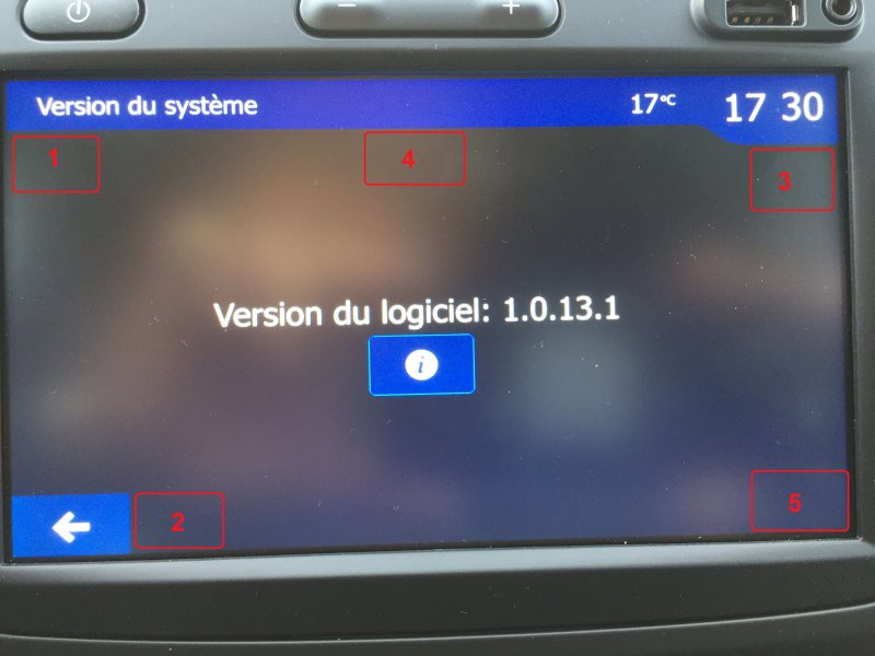

J'ai un duster II de 2019 avec le média Nav 2 Evo later 2018.
La version logiciel est: 1-0-13-1.
J'ai réussi a accder au menu Micom Test en faisant comma indiqueé ci dessous:
Attention :bien positionner le doigt sur les rectangles rouges.
Il faut mettre une clé USB avec le fichier vide : mcmtest_activate.ini
Il faut entrer le code 6835 OK effacer et entrer 9377 Ok puis on peut entrer dans le menu.
Ensuite faites vos modifs et pour les valider, il faut cliquer sur la touche "hard Reset" en haut à gauche de l'écran avant de sortir du système.

Bonjour Grazac,
Pour avoir le TMC actif, fait la manip ( décrite plus haut) pour accéder au programme micontest, puis vas chercher la case TMC qui est off et clique dessus pour passer en "on".
Ensuite ton trafic info fonctionnera.
j'ai eu le même problème que toi, quand j'ai réceptionné le duster cette fonction n'était pas activée.
